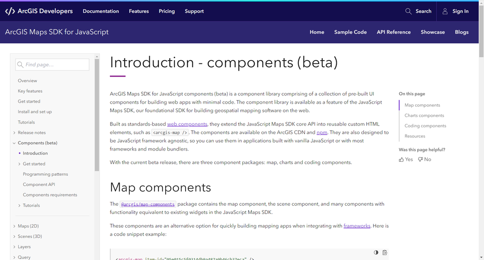

Map コンポーネント は、ArcGIS Maps SDK for JavaScript の Introduction - components (beta) から始めることができます。各コンポーネントの使い方として、チュートリアルなども提供されています。
また、Component API として、以下の ArcGIS Maps SDK for JavaScript components (beta) のガイドも公開されており、ドキュメントは、多く提供されています。

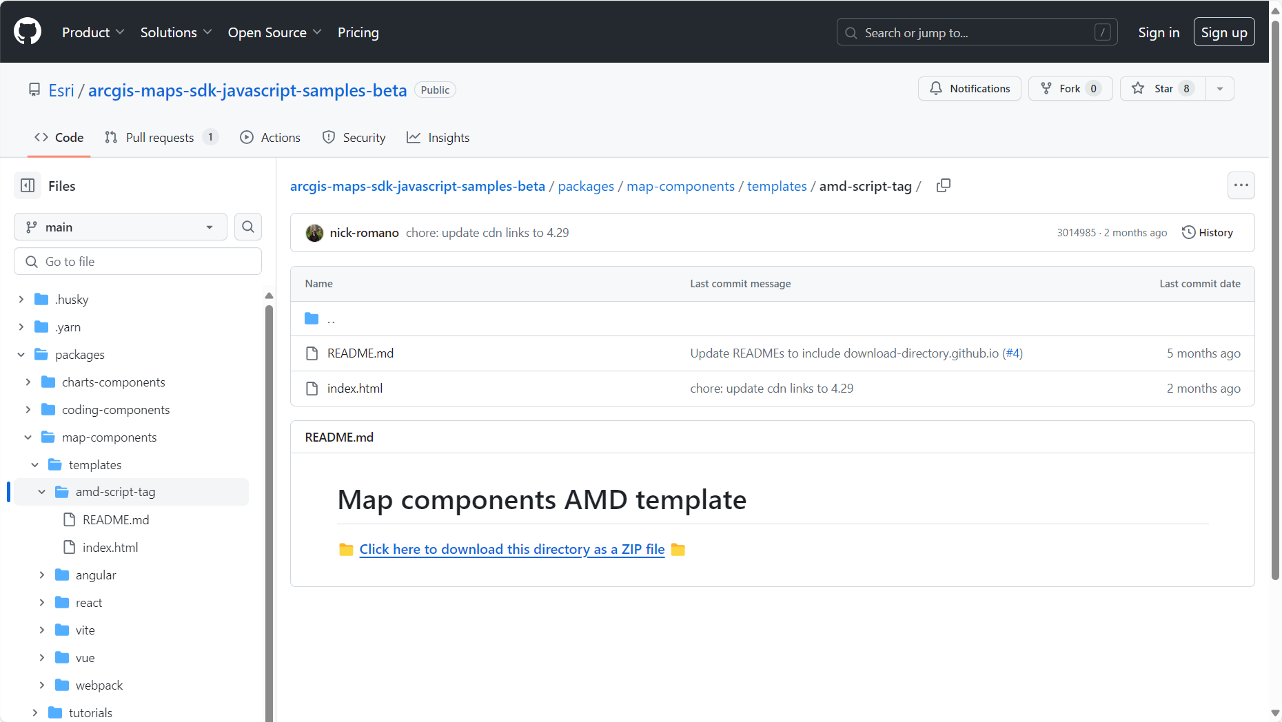

Map コンポーネント は、Get started の Templates に、フレームワークや Webpack などのサンプルが GitHub にも公開されていますので、すぐにお試しいただくことができるようになっています。

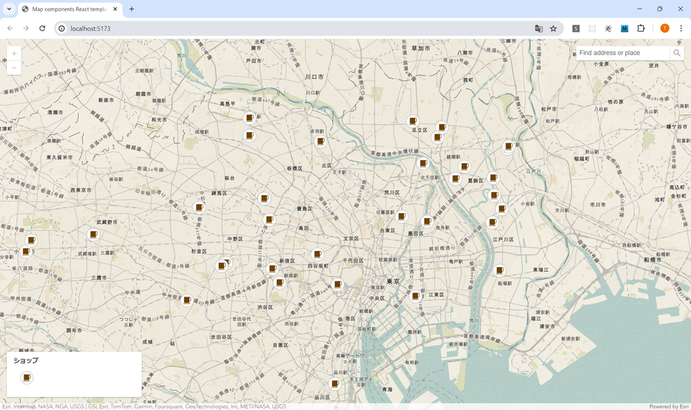

HTML の要素として、<arcgis-map/> タグを使用して、地図を表示しています。凡例表示や住所・目標物検索などの機能も追加しています。地図で使用できる機能は、HTML タグとして定義することで簡単に地図機能を作成することができます。ここでは、<arcgis-expand/>、<arcgis-search/>、<arcgis-legend/> タグを使用しています。
<div class="map-container">
<arcgis-map item-id="2436023590ed4bbd901a7f5d563cc005">
<arcgis-expand position="top-right">
<arcgis-search></arcgis-search>
</arcgis-expand>
<arcgis-legend position="bottom-left"></arcgis-legend>
</arcgis-map>
</div>

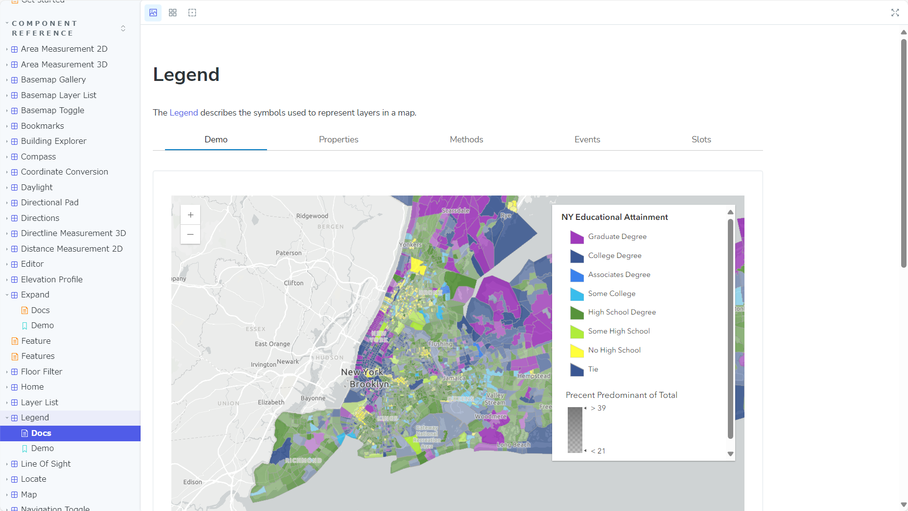

Map コンポーネントで提供されている各コンポーネントの内容や使い方の詳細については、以下の COMPONENT REFERENCE で確認することができます。各コンポーネントのプロパティ、イベント、メソッドについても確認することができます。多くの Map コンポーネント の機能が提供されています。

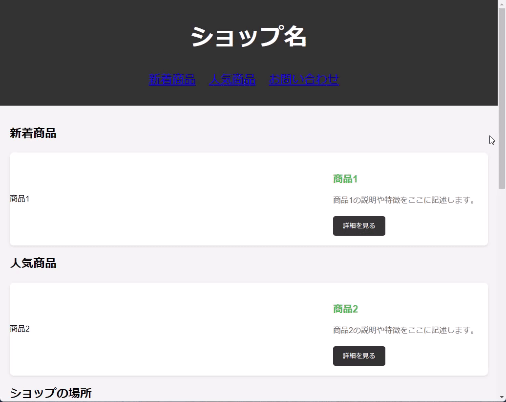

よく利用されるシーンとして、例えば、コーヒーショップを紹介する Web サイトに店舗の場所を地図上で表示してみたいなどがあるかと思います。以下のようなサンプルサイトのショップを紹介する Web サイトにも簡単に組み込むことができます。また、WordPress などのような Web サイトを構築する CMS などは、基本的には HTML タグを使用してコンテンツを作成することができますので、Map コンポーネント を活用するのも手段のひとつになるのではないでしょうか。

以下は、index.tsx に記述している例で、地図表示として、<ArcgisMap/>、<ArcgisSearch/>、<ArcgisLegend/> タグを使用しています。< ArcgisMap/> コンポーネントのプロパティを設定し、イベントが動作するように指定しています。

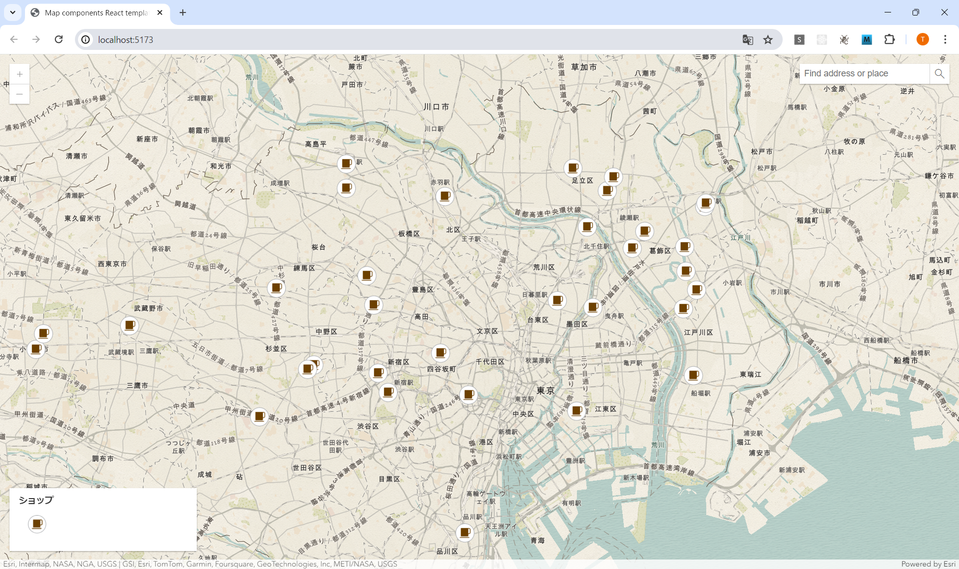

React フレームワークで実行して Map コンポーネント を使用した例です。

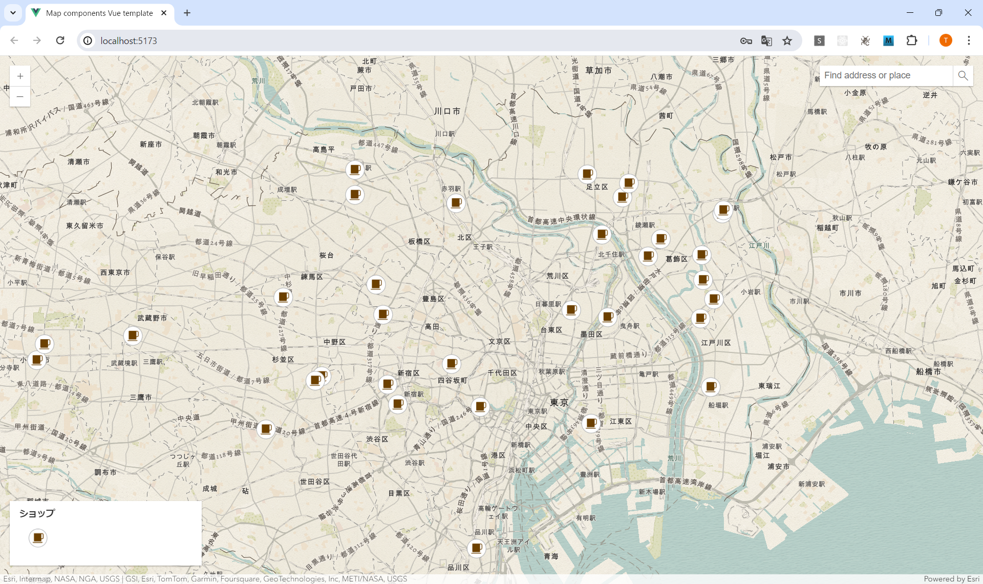

Vue フレームワークで実行して Map コンポーネント を使用した例です。
