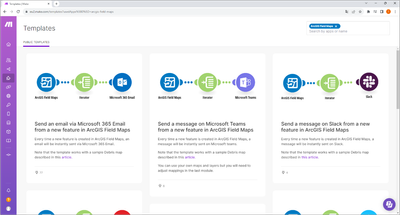

ArcGIS Field Maps と kintone との連携は、Make を使用しました。Make は、サードパーティ製のワークフロー自動化サービスです。Web アプリケーションやサービスを統合するためのツールで、プログラミングができない人でも使いやすいように設計されており、ビジネスプロセスの自動化やタスクの自動化を行うことができます。連携として、Make には、以下のような様々なテンプレートが用意されており、例えば、Google スプレッドシートにデータを追加したら、Slack に通知する、Trello のカードが更新されたら、メールで通知する、などの連携を簡単に実現することができます。
また、ArcGIS Field Maps を利用したインテグレーションやテンプレートなど多く用意されています。

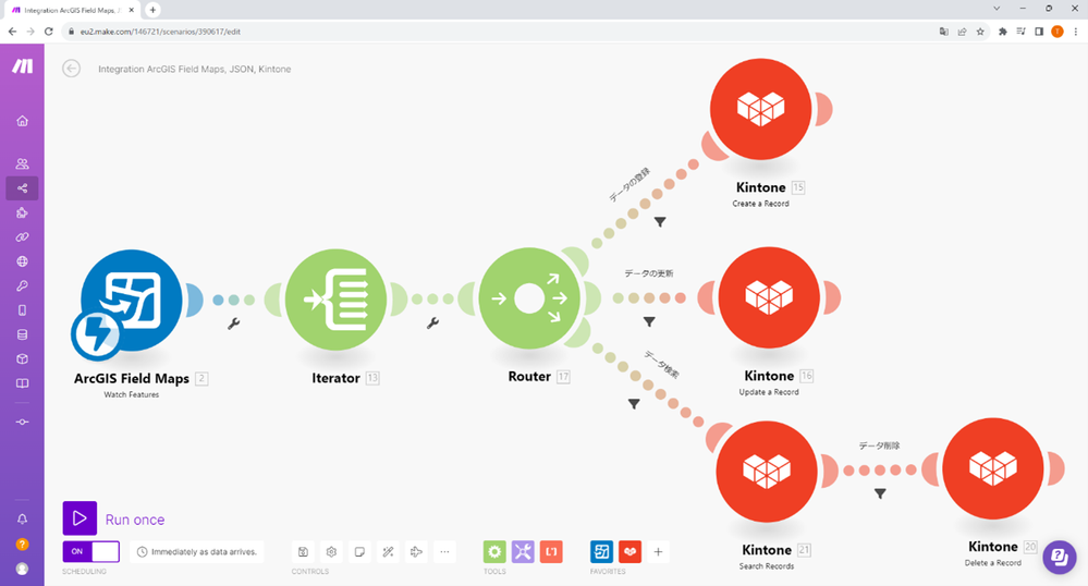

ArcGIS Field Maps とkintone との連携では、Webhook をトリガーとして使用しました。具体的には、ArcGIS Field Maps モバイルアプリでフィーチャを作成、更新、削除されたときに Webhook によって電子メール通知を送信するなど、別のアクションをトリガーすることができ、このトリガーによって kintone 側にデータの作成や更新、削除を行っています。以下の図が Make によって作成した ArcGIS Filed Maps と kintone の連携の完成形になります。
ここからは、各設定について簡単に説明していきます。詳細については、ArcGIS Field Maps リソースの ArcGIS Field Maps の自動化や Make のヘルプや API リファレンスなどをご参照ください。

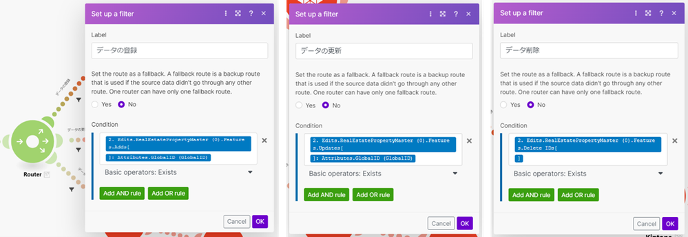

そして、[Tools] セクションの [Flow Control] をクリックして、オプションのリストから、[Router] を選択します。条件分岐用として [Router] を追加しています。データの登録・更新・削除の条件で設定しています。
分岐の条件としては、
- {{2.edits.`0`.features.adds[].attributes.GlobalID}} - フィーチャが作成された場合
- {{2.edits.`0`.features.updates[].attributes.GlobalID}} - フィーチャが更新された場合
- {{2.edits.`0`.features.deleteIds[]}} - フィーチャが削除された場合
以下のように 3 つの条件を設定します。

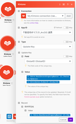

Make では、kintone モジュールも用意されており、目的の機能に応じて設定することが可能です。データの登録では、Create a Record を使用して、App ID は kintone アプリの不動産マスタ_ArcGIS 連携を選択します。Record の各 Value には、フィーチャ レイヤーの属性情報を指定します。
データの更新では、Update a Record を使用して、App ID は kintone アプリの不動産マスタ_ArcGIS 連携を選択します。Update key としてユニークなIDが必要となるため、ここでは、Global ID を使用しました。Record の各 Value には、フィーチャ レイヤーの属性情報を指定します。
データ削除の場合は、kintone 側に登録されている Record ID を使用して削除する必要があるため、削除対象のレコード番号を取得する必要があります。そのため、Search Records を使用して、GlobalID をキーにしてレコード番号を取得します。そして、取得したレコード番号を Delete a Record で使用して、データの削除を行います。
