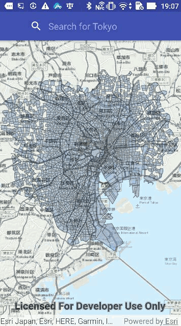

そこで今回は、私が ArcGIS Runtime SDK for Android という地図アプリ開発キット製品を担当していることから、流行りの Kotlin でラムダ記述を取り入れて地図アプリを作成してみました。
作った地図アプリと仕組み
あらかじめ用意しておいた、東京都 23 区のポリゴン データ(市区町村の境界図形データ)に対して任意の文字列(例えば、「千代田区平河町2丁目」など、区と町丁字で構成された文字列)で検索する地図アプリを作成してみました。丁目を指定しない場合は1丁目が返ります。区を指定しない場合でも、該当する町丁目名があればその場所を返します。
該当するポリゴン フィーチャがみつかったら、その場所へズームして表示します。

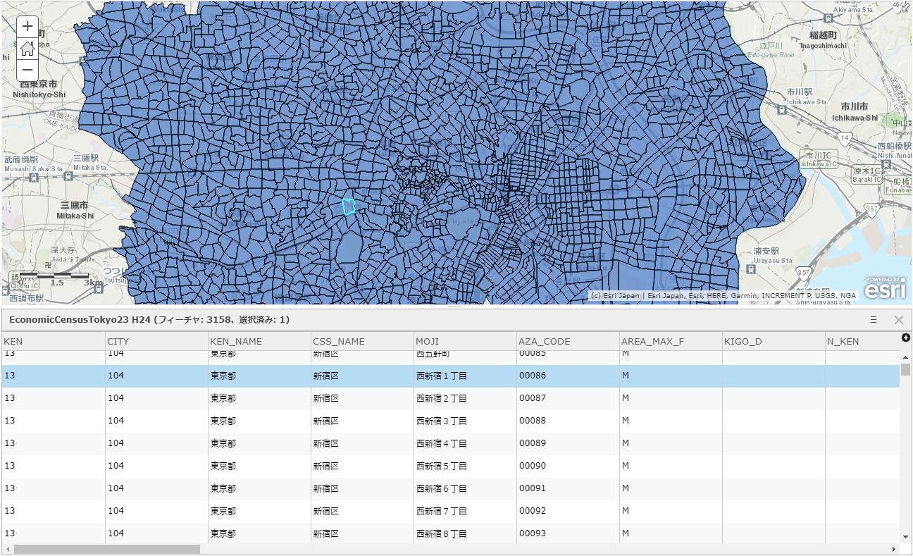

ポリゴン データは GIS のクラウドサービスである ArcGIS Online でホストすることにより Web サービス(フィーチャ サービス)化していて、このサービスに対して ArcGIS Runtime SDK for Android のメソッドを使用して文字列検索し、該当するポリゴン フィーチャを判定するという仕組みになっています。
このポリゴン フィーチャのひとつひとつに区名や町丁字名などの属性情報を保持しています。実際に中身を見てみると次のようになっています。
