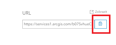

3. V podrobnostech vrstvy zkopírujte adresu URL pro zobrazení služby v plném rozhraní ArcGIS REST Services Directory.

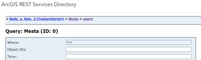

5.  Ve spodní části vyberte z nabídky podporovaných operací možnost Query.
6. Na stránce Query vyplňte parametry požadavku. Proveďte dotaz a zkopírujte adresu URL výsledné webové stránky.
V tomto příkladu jsou parametry nastaveny následovně:
Pro klauzuli Where se použije logický výraz pro vyhledání požadovaného obsahu. Například hodnotou 1=1, docílíme toho, aby se zobrazily všechny údaje v rámci služby prvků.
Pro položku Format vyberte ze seznamu možnost HTML, případně JSON.
Klikněte na tlačítko Query (GET) nebo Query (POST) pro vytvoření požadované URL a zkopírujte adresu URL výsledné webové stránky.
